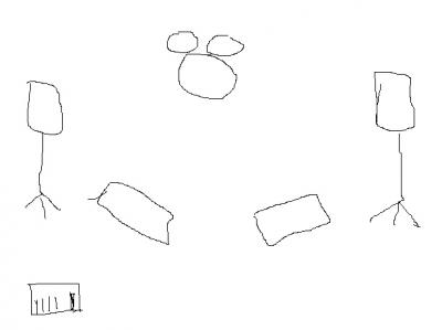

Ola hamijos me gustaría que me aconsejarais cómo debo hacer las conexiones para un directo,
posición de los altavoces longitud de cables etc,resulta que será nuestro debut en un escenario, en un bar ,
y no tenemos ninguno N.P.I.(de tocar ya veremos lo que dice el público,gñe),usamos dos guitarras,bajo, batera,
y dos micros,la sala tiene capacidad para unas 70 presonas,es mas o menos cuadrada(maomenoaojimetro),
dispone de mesa de mezclas en la barra del bar,2 altavoces (1 a cada lado con soporte vertical),y 2 monitores de suelo,
no se si son autoamplificados o no,yo quiero usar el 11R,los otros algún pedal y tenemos en el local de ensayo
una etapa de 400W,en el local usamos la baterida a pelo,imagino que para tocar aqui sera igual.
Adjunto un marrano-croquis elaborado con habilidad en el paint,y espero vuestros consejos, sugerencias
y comentarios (pero sin acritud).
Gracias de antebrazo y un saludo,
Pero ni puta idea oiga¿por cierto donde colocais el 11R en el escenario?,porque encima de
algún altavoz no creo,y una banqueta o silla corre más peligro que Eduardo Manostijeras con
incontinencia(perdón tenía que meterlo)

#3729
Supongo que ya habras averiguado si lo lleva o no. Ni idea de como se hace, pero por lo que he leido alguna vez mas te vale tenerlo XD
Ya contaras.
#3731
Ufff tio... es tan facil como tan complicado.... Hay que ver el local, su acustica, ese PA, etc...
Basicamente en un local pequeño usareis la misma configuracion y potencias (o poco mas) que en el ensayo.
Si es un local pequeño la bateria se supone que bastaria a pelo (hay algunos sitios que requieren o grupos que gustan microfonar el bombo al menos).
Amplicadores... con 100w para guitarras o 250w para bajo ya os sobran w. Osea, a pelo tambien.
El PA que tiene se supone que ira ya amplificado, por lo tanto os debe valer.
... .... es eso tio, no tiene mucho, pero hay que verlo...
Donde colocar el 11R? ... encima de su altavoz, tal cual fuera un amplificador (cabezal) y cerca de ti por si debes manipularlo en directo.
