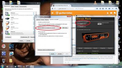

no todo esta arregrao aun, ahora no me va en el reaper, aunque si todo lo demas( standaone y eleven editor), pero no se porque ahora no funciona cuando selecciono los asio del eleven, entradas eleven L y R y salidas main L y R,( asi estaba antes de que empezaran los problemas)

Pues como en el eleven la velocidad de muestreo para usb solo suena en 48, he tenido que cambiar en el ordenador en las propiedades de audio tambien la transferencia a 48, para que suene en el reaper y me deje grabar y escuchar, cuando digo de grabar.
Es curioso y raro, amen de caprichoso, porque antes estaba todo en una transferencia de 44,1 hz, desde siempre lo tenia asi puesto por defecto. NO me afecta para nada para el audio en el pc sin usar el eleven conectado en USB.....pero esto es de locos, que jodienda y q mareo!!! en fin espero que la odisea mia personal de esta noche ENTERA ( no he dormido trasteando y googleando) sirva e ilustre a los compañeros.
