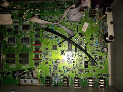

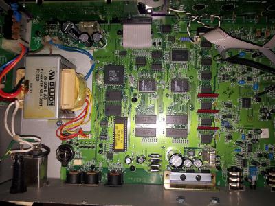

Javimetal
por el 08/01/2014
si victron cambie la pila, revise el tema de jumpers y demas pero sigue igual.....tengo varias dudas a ve si.me da tiempo antes de que mi bebe se irrite....
los jumpers son.los cableados que van de un lado a otro de la.placa y no hay ninguno suelto,los 141 progr que vienen preprogramados no se pueden varia pero me.da que estan muy cargados... pero no se no se si.me queda algo por ahi pendiente. ...quiero probarlo todo antes de tener que cambiar el micro del sdisc. algo que se me haya escapado??.
el otro dia estuve utilizandolo un rato si pasarme al cambiar de program efectos y va de lujo si me paso sw me.bloquea TENGO Que solicionarlo como sea!!!!!!

Javimetal
por el 08/01/2014
aqui os dejo unas fotillos del aparato..no se si se apreciara bien.. los sdisc son 2 microprocesadores que estan juntos pero al estar soldados a la placa doy por echo que estan bien conectados....
