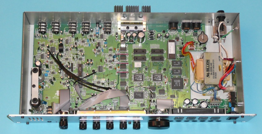

los jumpers son.los cableados que van de un lado a otro de la.placa
No exactamente, ves los 4 chips negros en el centro de la placa de la foto que te pongo??mira un poco abajo a la izquierda, es como una pastillita, con un plastico encima, que debe estar en 256 mb si mal no recuerdo...

este no lleva la pastillita ni el plastico blanco encima jeje esa foto no es del 2120 no? si es del 2110 variara supongo.si te fijas en la foto del mio no parece la pastilla.... :cabezazos:

#1012
Compañero, el 2112 y el 2120 son calcados en sus tripas, esta foto está sacada de un 2120.
Tu cacharro debe ser igualico al de la foto, mira donde estan los 4 chips centrales, a unos centimetros por debajo ,
te lo marco en la foto, debe tener un plastico negro que jumpea dos pequeños conectores de 4 que tiene.
Mira el dibujo insertado, lo he marcado con flechas indicativas , la pieza que hay dentro del circulo...

a ver q le parece a liquid..veo por ahi el espacio de la pila...en la primera foto..al lado el chip empron ese que es el que se cambia para pasar el 2112 a 2120 y los dos s disc deben ser el mas grande de todos los que se ve..mirando la foto al detalle ya lo pone dual s disc no son dos es uno grande dual.....

Buenos dias....aqui ya hay algo raro... tienes razon liquid son iguales por dentro lo leí ayer pero...mira el mio.. aqui te mando una foto de cerca no tiene el.jumper y ni rastro que lo.haya tenido o se lo.hayan quitado,me parece raro. victron yo veo que el mio si lleva los dos micros Sdisc pq en los.dos lo pone y estan justo debajo de los.4 micros que.hay pegando a la memoria con.su marca digitech encima.

perdonad mi insistencia amigos pero me.podeis decir si los 4 micros de la.foto son D 015? pq acabo de darme cuenta de que parece que han cambiado uno el.que hay debajo del primero de la izq y le han puesto un C 013 :no_lo_se:

#1016
El tuyo parece una revisión posterior, sin jumpers porque al ser 2120 no tenía necesidad de ellos, los Sdisk aparecen en el 2112 tambien pero sin la marca Digitech, sino con la H de Harman international, creo que puede ser posterior , no por ello es defectuoso ni mucho menos, eso pienso yo.
