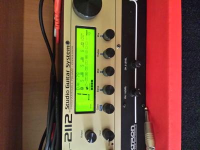

Hola compis pues creo que no esta actualizada a ver como pongo las fotos para que veais lo que tengo
malaquis
por el 12/07/2013
Esto es lo que me sale cuando lo enciendo
victron 2112
por el 12/07/2013
