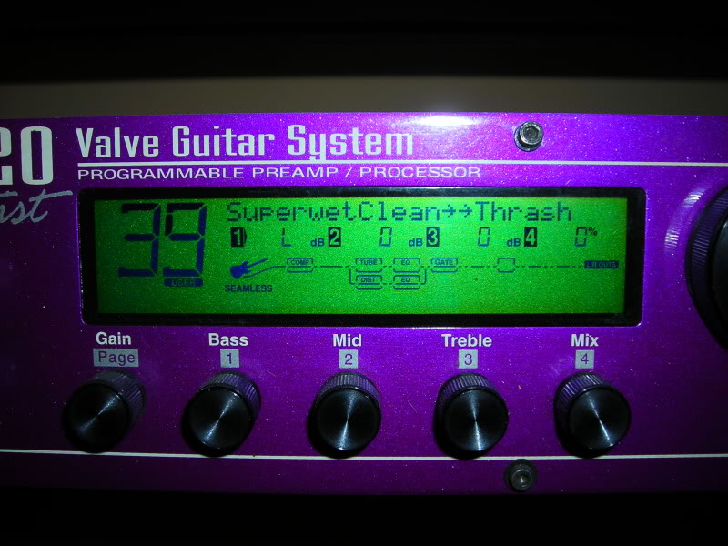

Primero de todo hay 2 tipos, el original y el convertido a 2120 mediante actualización (Chip)
Justo cuando la enciendes ¿que te pone el display?.Es para saber que tipo de aparato tienes, porque varían de uno a otro.
voy a intentar ayudarte, a ver si puedo colgar una foto de ejemplo:
olvida el color de ese aparato, por favor, y fijate en el display, a la derecha del todo abajo, aparece un rectangulo pequeñito, bajo ese rectangulo ¿hay algun dibujo?, o se queda como el de la foto que he puesto?
