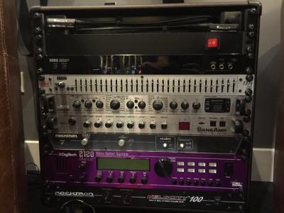

Aquí tengo mis dos 2120s, los tengo cada uno en un rack diferente. De todos los multiefectos que tengo y he tenido, este "clásico" de los 90 sigue siendo sin duda mi favorito. En mi mismo rack los puedo comparar mano a mano con otros míticos de su época: el Roland GP100, Rocktron Piranha, ADA MP1 y el Sans Amp
