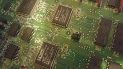

#1871 tío muchísimas gracias lo de los jumpers ha solucionado el problema adjunto foto por si le pasa a alguien mas :)

#1876 , que bien jorge Vazquez que te ha servido la solucion , me pone muy contento saber que has podido solucionar tu problema , yo aun no he podido encontrar el archivo de la version v2.30 o v2.11 del digitech 2120 para poder hacerle el upgrade a mi nuevo pedal ,tengo como grabarlo , pero no tengo el archivo , mi pedal viene con la revision v2.02 asi que son 100 presets de usuario y 100 de fabrica , aun no sale un alma caritativa que quiera compartir el compilado .bin o .hex .....
po otro lado que bueno que ya pudiste solucionar tu problema ..... saludos y a disfrutar tu equipo
