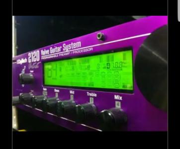

#1992 Yo he probado una Helix LT hace poquito, y sonar suena de PM, no suena mejor que el 2120, tampoco peor, pero tiene muchas opciones mas de las que adolece el 2120.
El único "problema" que le veo a la 2120 es el voltaje que le llega a las válvulas (muy bajo) que se traduce en que no entreguen todo su potencial, y eso x ejemplo hace que las distorsiones no lleguen a los monstruos del hi gain como un doble o triple rectifier, o un 5150.
Son además cosas que afectan en la manera de tocar, cuando vas sobrado de ganancia y no se emborrona el sonido y no hay acoples inesperados, los armónicos artificiales salen prácticamente solos, sin embargo aquí aunque el seteo que tengo suena del carajo, los armónicos cuesta sacarlos.
He pensado que para conseguir ese pico que falta quiza compre un BBE MAXIMIZER y con eso quizá logre compensar esa carencia.
¿Alguien ha probado poner el maximizer en el loop del 2120?
No obstante aunque haga lo del maximizer, estoy ahorrando para la Helix, flipé escuchandola y no fue en una tienda, la probé con mi equipo (mesa boogie 20-20 y pantalla 1x12 con electrovoice) mi etapa fue modificada para tener una respuesta muy plana, y la Helix sonaba pa cagarse.
