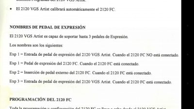

Muchas gracias Victron, yo he llegado también hasta ahí, pero el pedal sigue controlandome solo el volumen.
Y me he leído el manual ya 5 veces

Estoy empezando a pensar que obligatoriamente si quieres usar el wah tienes que poner otro pedal se expresión en la control one, es una forma de asegurarse una venta por parte de estos.

Lo q si recuerdo de leerlo en el manual es q si te fijas hay tres pedales de expresión posibles,1,2y 3
El 1 es el q se puede conectar directamente al rack el dos es el de la control one y el tres es el opcional de la misma creo...q nonsea eso lonq esta haciéndote volver loco...

Si asi es son 3, pero si no he leido mal el manual el 1 es de la control one el 2 es el q le añades y 3 el q conectas directo a la 2112-2120. A ver si soy yo el gili y lo he leido mal... Lo miro y os cuento. :)
Jorge Vásquez (Tatuador)
por el 22/07/2017
Pues el 1 es el de la control one cuando está conectada.

una idea friqui seria conseguir una carcasa de wah vacia, sacar dos cables, uno del potenciometro y otro del interruptor, el del interruptor meterlo a la entrada de la controlone y el del potenciometro a la entrada trasera del 2112. se asignaria para utilizarlo como un crybaby.

Según recuerdo es al revés. Al conectar la control one, el conector de la 2112 pasa a ser el 3. El Int exp 1 es el de la control one y el Ext(ernal) exp de la c1 es el 2.
Edito: Perdón. Veo que Jorge ya lo ha puesto.
Buscad en los parámetros del preset o en los generales, en algún sitio habrá que desasignar el volumen.
