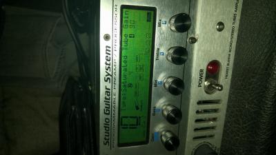

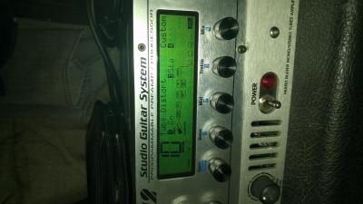

Y te funciona el doble assign?
En el manual del 2112 dice que dentro del edit usando el botón <page> llegas a la página 2 y hay un level que se puede cambiar con el botón 1. Ese level podría ser el que está asignado al pedal?

por el 24/07/2017
Fotos de la pagina 1 y 2, ningun lvl.

#1790
Jobar. Yo lo he visto en la página 19 "Adjusting module level"

Creo que será un tema de la versión quizá, cuando actualice chip veré igualmente esta opción :) por otro lado el tema de la johnson, nunca la he probado, por eso la pregunta, no obstante si ofrece mas opciones q la control one no me importaría pagar mas, pero si hace lo mismo pues va a ser q no. :)
