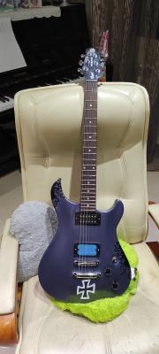

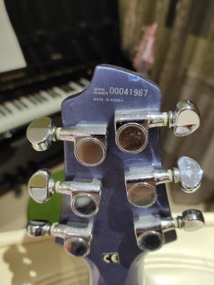

Hola, me acaba de llegar una Cort y no sé ni el modelo ni el año, aunque creo que es del 2004, lleva pastillas Dimarzio y SD, que no son las originales y pote con push/pull, a ver si me podéis ayudar.
Gracias

#514
Es una Cort Mirage
M500
Traía pastillas mighty mite.

Estas seguro? Porque yo no veo la diferencia con la 200, es más en la pala no va igual el decal
