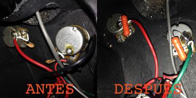

¿Que tal Mariano? Esto que comentas yo mas bien lo explicaría de la siguiente manera:
Ambos son buenos, pero.. ¿que es lo que queremos conseguir?
Un tono mas cálido, mas "cremoso": Pio ruso
Un tono mas agudo, con "mas filo": Orange Drop
Yo quería sacar mas agudos a mi Paula porque ya era demasiado "suave". En mi caso por ejemplo los Pio hubiesen sonado bien, seguro, pero para lo que yo buscaba era mas adecuado el Sprange Orange Drop. Además me mola saber que llevo un condensador que ya no se fabrica y que usó Slash en el AFD.
Logicamente no me acerca a su sonido, pero me gusta saber que llevo unos buenos condensadores y ..vamos que si la guitarra ha mejorado !!!. Estoy contentísimo con mi "Dama Negra".

#788 pero eso es un orange drop??? que raro... tiene el cuerpo de un PIO pero naranja! Todos los OD que he visto son distintos...
