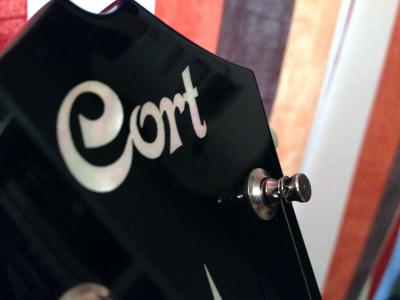

Ahora voy a cambiar todo el juego de cuerdas, con lo que encordaré con un par de vueltas más. También he apretado los tornillos de las clavijas... En cualquier caso, desde que tengo mi M 600, siempre me ha parecido que la 6ª no terminaba de "asentarse" nunca y conseguir una afinación precisa.
No sé.

Al contrario. Tengo mas que demostrado, que cuantas mas vueltas mas se desafinan. Intenta que den dos vueltas como mucho y pon grafito en la cajuela.
Mira mi 3ª. Antes desafinaba y ahora no:

Esoooo, al tener más vueltas las cuerdas hacen menos tensión, por lo que con nada más tocar la clavija se desafina, yo normalmente cuando voy a cambiar las cuerdas la estiro todo lo que puedo y la doblo, a partir de ahí empiezo a enrrollarla y como bien dice Little a lo sumo son dos vueltas, si la enrrollas mucho desafina, no hacen la misma tensión.

¡Eso es lo que yo hacía hasta ahora!... Y mi MI 6ª desafina... :(
Con respecto a la cejuela... ¿Cuál es la que lleva de serie la M 600? ¿No es de grafito?
