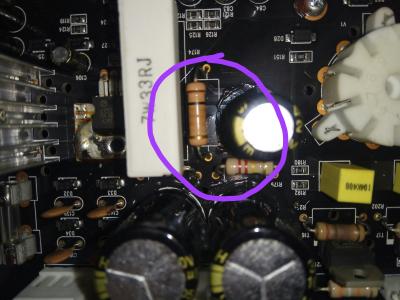

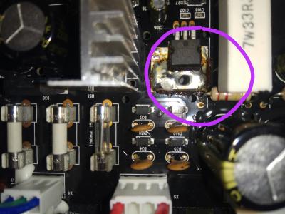

Hola foreros. Viendo el éxito del compañero newarna con su G5 y que la falla de ambos amplis era muy similar, me he animado a desmontar el mío. A ver si los sabios de esta magnífica comunidad me aconsejan y llegamos a algo. Tengo que avisar que esta es mi primera vez con válvulas, aunque tengo experiencia montando pedales DIY. Por lo que me manejo en las habilidades básicas. Bueno después de desmontar el bicho así a primera vista esto es lo que me huele a chasmucado.
Creo que hay un par de resistencias chamuscada, la cercana al MOSFET y la que está junto al condensador gigante. Por otro lado veo una especie de resina como quemada en la soldadura del fet, no sé si esto es normal, es el flux de la soldadura o que está frito. Quiero sacar el circuito del chasis para mirarlo por debajo pero no sé muy bien qué pasos seguir sin romper algo. Supongo que habrá que sacar las válvulas, liberar los potes, led y todo lo del frontal y quitar las pestañas que van de los trafos a la placa( veo que algunas tienen la típica silicona blanca para que no se suelten) alguna cosa más que esté olvidando?? Por otro lado quiero decir que el ampli lleva más de medio año en la caja así que supongo que cero riesgo de acabar en el hospital jejeje. Qué opináis?? Saludos!
newarna
por el 10/02/2020
#880
Igualito que el mío.... tienes que cambiar el churruscao y el mosfet que está encima en la foto 1.
Y mira la placa por debajo en esa zona... a ver si se ha agrietado y puenteado como me pasó a mi.
toni diaz
por el 11/02/2020
Aparte de lo que te dice el compa,cuando lo repares coloca un buen disipador a ese mosfet o te pasará de nuevo

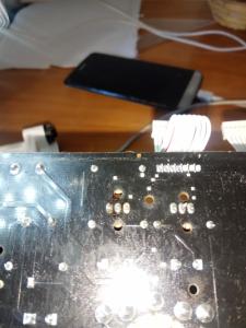

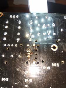

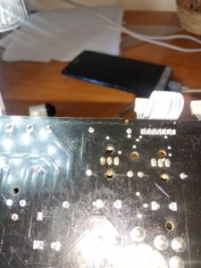

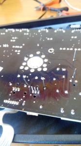

Bueno, separé la pcb del chasis para darle un vistazo por debajo. Y parece que no hay ninguna pista dañada. Me he encontrado un poco de resina quemada dnd la resistencia y mosfet, pero tb hay en otro MOSFET, concretamente el que lleva el disipador. Supongo que tb se habrá llevado un calentón.

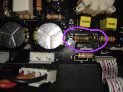

Funcionaaaa!! Joder después de varios años apartado en el trastero vuelve a la vida! Gracias a todos por poner vuestro granito de sabiduría y en especial a newara. Makina es gracias a gente como tú y muchos otros que se prestan desinteresadamente a ayudar a los demás lo que hace que este foro sea más grande. Gracias! Aquí os dejo un fotito del bicho después de pasar por quirofano

newarna
por el 15/02/2020
#886
Si vuelve a pasar. que no es descartable , creo que lo mejor sería sacar los mosfet mediante seis cables a una zona más ventilada, así no socarran la resistencia que tienen delante.

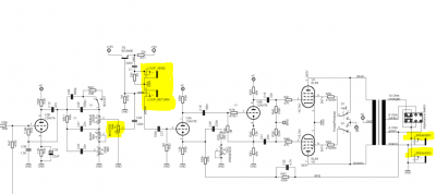

En la foto de little, arriba a la derecha, hay dos patas. corresponden a la R174?
El mio no ha caído... pero el jueves el tufillo a electrónica caliente, inconfundible, se hizo presente dando el primer aviso...
