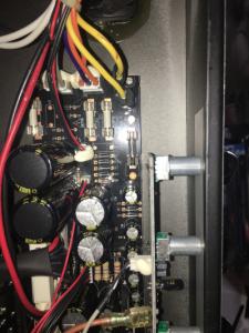

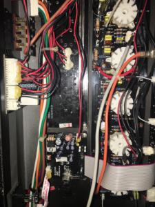

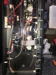

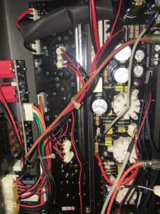

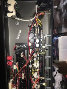

Ni idea... me puedes poner algún enlace o imagen? Ahora te pongo fotos de las placas
newarna
por el 23/02/2020
Ese fusible F4 tiene el casquillo renegrido??

#902 No, está bien. En la última foto se aprecia mejor
