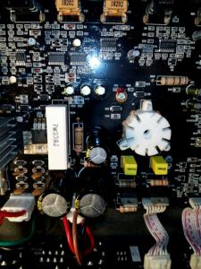

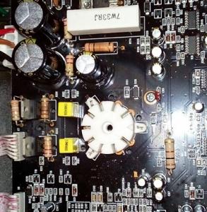

Creo que así le llamaban (no tengo NPI de eléctronica, soy de letras puras),,, un chirimbolo con un agujero en medio y tres patillas junto a la resistencia 39
En la segunda pág. del enlace lo explica
El otro día hice fotos con el movil al circuito del g5, no se veía nada... pero hoy ampliando, parece que hay una resistencia marrón ligerísimamente más marrón... así que igual van por ahí los tiros. Voy a tener que sacar tol puto circuito y mirar tambien por debajo....

La R39... Ya nos dices cuál es y dónde está. Si es esa. (Foto de La placa) Puedes poner el esquema del ht5?

Una resistencia quemada se ve bien. Tonos oscuros, no se lee el codigo de colores etc

la que está debajo del chirimbolo amarillo de la izda

Es un transistor de potencia, puede ser claro
Ave
por el 19/10/2019
Totalmente muerta. Me juego la Fender.
Yo veo una foto. Tiene que tener los mismos tonos que la de la derecha. Si te fijas en el centro esta mas oscura.Y se ve el codigo de colores bien, no?
