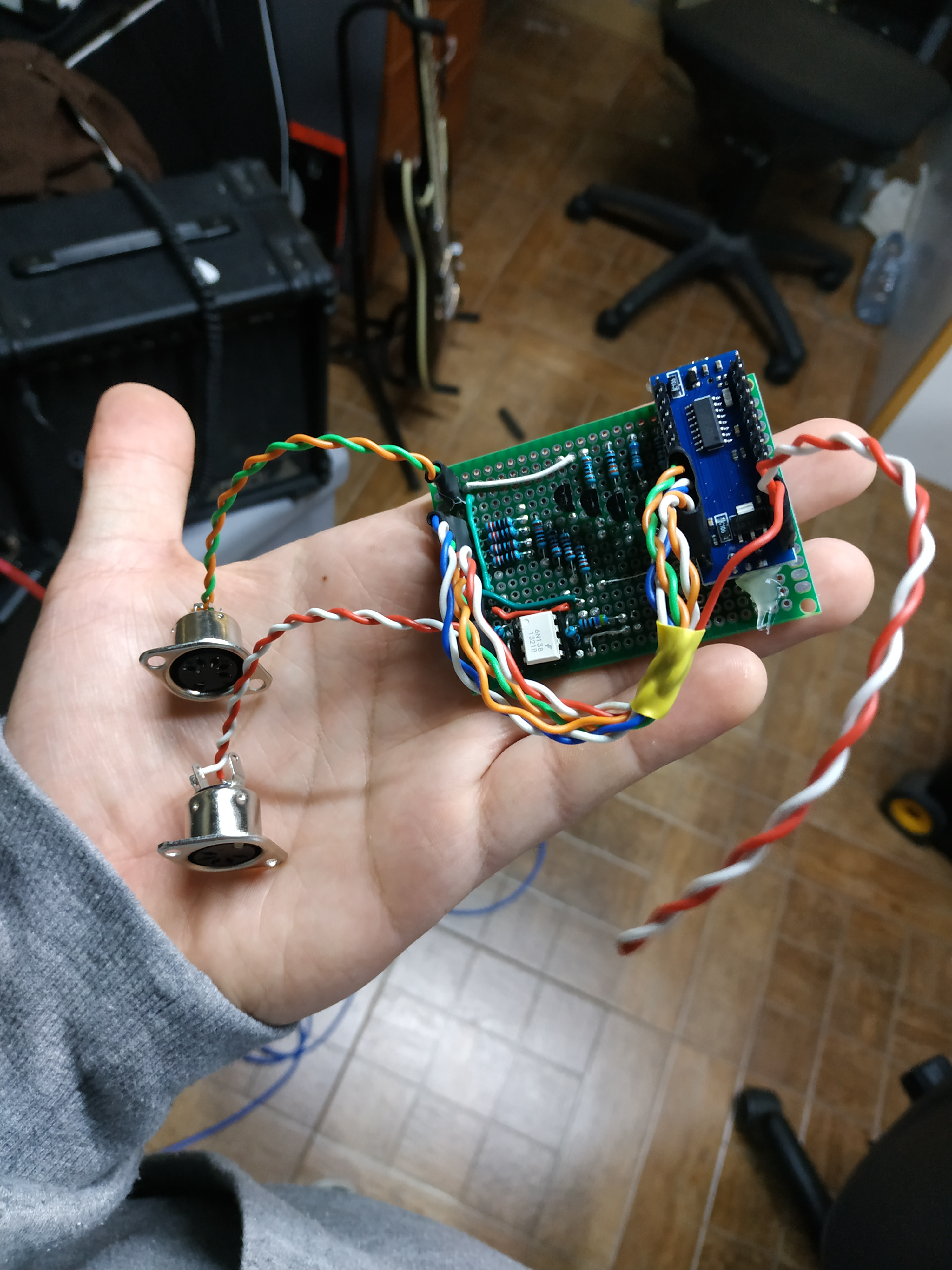

Hola compañeros! Hace poco, y tras haber tenido hace unos años el 333-212 Infinium, me encontré de casualidad y de súper chollo un 333XL (no infinium) de segunda mano y decidí comprarlo con la intención de hacerle alguna perrullada, porque la verdad es que el sonido del ampli me parece brutal (por algo es un JSX low cost básicamente).
La cosa está en que le cambié la clavija del footswitch por una tipo DIN-5 (como las del MIDI) tanto al ampli como al pedal de control y ya que estaba me aventuré a hacerle un "adaptador" para conmutarlo a través de MIDI, quedándose por ahora de esta manera:
Está basado en un Arduino NANO y lo mejor de todo es que funciona!!
Aún me falta meterlo en una caja en condiciones y algún toquecillo para finiquitarlo, pero ya es un éxito a efectos funcionales.
Si a alguien más le interesa, le digo cómo, o intentaré hacer una entrada desglosada con todo el proceso, porque la verdad es que la duda de "¿Pero se puede manejar con MIDI?" es una pregunta bastante recurrente en los foros extranjeros.
