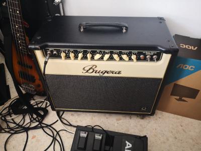

Muy buenas tardes guitarristas, tengo una duda respecto a mi bugera 333xl de la primera generación. No encuentro por ninguna parte la relación de las válvulas de previo con la nomenclatura estándar V1,V2,V3,V4......... bugera las llama 12ax7a,b y como cb dos separadas. Si me pudieseis ayudar os lo agradecería. Posiblemente ya sabéis como es el bicho por debajo, pero para ayudar pongo una imagen para aclararnos.
hecnaca
por el 20/06/2020
V1, v2, etc. Es la posición de los sockets de las válvulas contando desde el input del ampli.
Justamente 12ax7, etc. Es el nombre que recibe el tipo de válvula.
Según paises la misma válvula tiene otro nombre.
Y esas son las que tienes que poner en el ampli.
No vas a encontrar válvulas que se llamen v1. Como digo esa es la posición en el ampli.
Mapache
por el 21/06/2020
Eso lo tengo claro, el tema, que posiblemente no me he explicado bien, es cual de todas es la v1 en el bugera y cual la v4. Según la imagen que he subido ¿la V1 seria la primera por la derecha del grupo de tres 12AX7?
todo viene porque quiero probar 12AY7 en V1 y V3 y no se donde ponerlas
hecnaca
por el 21/06/2020
A eso también te he contestado.
Hasta donde yo se. Las válvulas van correlativas al input de guitarra.
