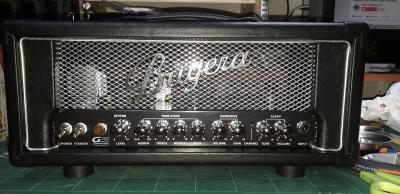

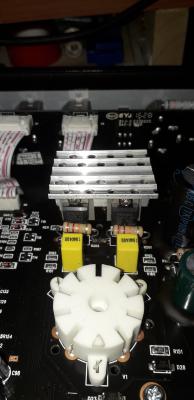

Para los que teneis el g5 infinium como yo, y habiendo leido de problemas de temperatura , me decidi a hacer algun apaño para evitar estos problemas.
Lo primero, fue colocar un disipador de tenperatura de aluminio a los transistores que se mencionan por ahi que se calientan.
Y despues modifique la madera del frontal cortandola, retapizandola, y colocando una rejilla precortada, para que las valvulas ventilen un poco, y se puedan ver desde el frontal...
Adjunto fotos,,, a ver si soy capaz.
