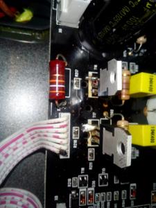

Tomatomatomaaaaaaaaaaaaaa!!!! AMPLI ARREGLAO!!!!

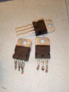

El otro día me llegaron los mosfet, y con ellos sueltos he logrado saber como testar esos artefactos del infierno. Los nuevos me daban de medición a 20 Ohm sobre 5,05 de valor. Los que tenía puestos en la placa 4,52 y el que estaba junto a la pista puenteada 0,76 ....

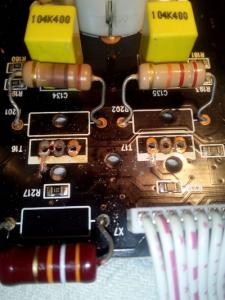

Las he pasado putas para soltarlos, he descojonado pistas, etc.... y los he soldado mierdosamente raspando las pistas. Pero ya funciona.
creo que poner los anillos de goma alas válvulas no permitía salir el calor.
Cuando tenga un rato prepararé una placa adicional virgen y trasladaré los dos mosfet y las resistencias de 221 que las puentean a una zona más ventilada. O igual se lo encargo a un pofesional....Con la basura de soldaduras que he hecho, volverá a petar seguro.

Ole, eso es un tío valiente. Me alegro compi, como ya sabes es una avería recurrente, metele un disipador a esos transistores antes de tener que repetir la historia

Lo haré cuando vuelva a petar o deje de funcionar por las soldaduras y haga el circuito aparte.
En la posición que está apenas caben... los he probado antes y tendría que ponerlos de lado...

En hora buena, una cosilla si te sirve de algo, yo he cambiado unos cuantos seguidores de cátodo por mosfets para aprovechar ese triodo en una etapa de ganancia, siempre he usado irf820 o similares y nunca he tenido problemas.
Para el tema de las soldaduras muy juntas, malla de desoldar para quitar y flux en pasta para poner y quedan perfectas y sin cortos.

Gracias.... estos son P9nk60v
No he usado nunca malla ni flux.... pero a la próxima seguro.
