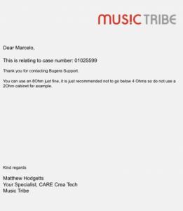

Buenas, aprovecho para dejaros por aquí la respuesta que me ha dado Bugera esta mañana a propósito de las dudas que tenía con la impedancia de la pantalla que podría conectar a un V5 Infiniti.
La pregunta que les he hecho, ha sido que si podía conectar una pantalla de 8 Ohmnios a ese ampli, que tiene una salida que indica “mínimum 4 ohmnios”
Han contestado rápidisimo. Espera que sirva a alguien...
