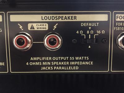

Hola, tengo una duda.
Acabo de recibir el Bugera V55HD Infinium y tiene, como casi todos los cabezales a válvulas, el selector de impedancias (4,8,16 Ohmios). Este cabezal lo voy a utilizar en una pantalla de 4 conos de 100W y 8 Ohmios. De esta forma, tengo que seleccionar en mi cabezal la impedancia de 8 Ohmios también, verdad?

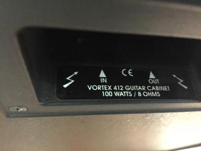

R2
por el 05/03/2019
De todas formas no entiendo por que pone 4 Ohmios en la parte trastera. Adjunto foto de dicha parte trasera y de la parte trasera de la pantalla. Alguien me lo puede aclarar? Gracias!!

vedaabierta
por el 06/03/2019
Lo que te pone es que la carga mínima que se puede conectar es de 4ohm a modo de advertencia y que las salidas están en paralelo para que te hagas los cálculos, si enchufas 2 de 8 ohms el selector ha de estar en 4ohms.

toni diaz
por el 07/03/2019
#633 cuidadin con esto. Lo unico que consigues es quemar las valvulas de potencia por la descompensación de impedancia del transformador de salida. Salida de 4 ohms, altavoz de 4 ohms

vedaabierta
por el 07/03/2019
La potencia sean 22w o 55w es la misma para 4,8 y 16ohms siempre que se adecue el selector de impedancia a la carga conectada, es decir con una pantalla o altavoz esta claro, si es de 8 el selector a 8ohms,si además del altavoz del ampli o la pantalla de 8 ohms, le quieres poner otra de 8ohms pues el selector a 4ohms. 2 de 16ohms selector a 8ihms.
Lo que no se puede conectar son 2 de 4ohms porque la carga sería de 2ohms.
