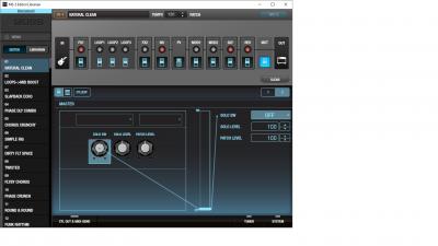

Que utilizais vosotros para subir volumen en los solos? Yo hasta ahora he utilizado el MS3 con el método de los 4 cables+cable midi para controlar el amplificador y he subido volumen utilizando uno de los canales del amplificador y todo esto controlado desde MS3, pero he tenido el problema de que me da un cierto retardo al cambiar de canal y nunca lo he utilizado en un directo, solo en el ensayo. Ahora estoy utilizando el MS3+dos pedales de distorsión y todo esto conectado con un único cable al imput del ampli, de esta forma no tengo ningún tipo de retardo. He probado a subir el volumen para los solos utilizando el CLEAN BOOSTER del MS3, bajando el drive y subiendo el level, funciona bien pero no me gusta el tono que le dá al pedal de distorsión. Hay alguna otra forma de subir volumen? o le tengo que poner un pedal booster? Que me aconsejais?
miketrucci
por el 02/08/2019
#317 hay dos maneras que no te colorean el sonido, adiferencia del clean boost que siempre cambia algo el timbre. Una es utilizar el master solo switch, con el que puedes indicar el nivel de volumen para solos. También está el volumen de patch (patch level) que puedes aumentarlo en la cantidad necesaria si lo configuras en una función assing a un switch. A mí a veces el solo switch no me ha llegado a ser suficiente por algún motivo en algunos patches (depende de cada ampli sube más o menos el volúmen, creo que depende de cómo sea el loop de efectos del ampli, siempre con el método de los 4 cables), por lo que he utilizado las dos subidas de volumen conjuntamente. En la imagen se pueden ver dónde están ubicados los dos volúmenes.
Un saludos!
parra
por el 02/08/2019
Muchas gracias miketrucci, lo probaré. Un saludo.
