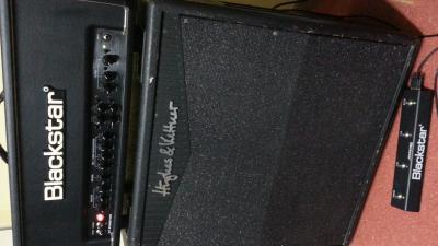

Hola buenas...apesar que entro muy a menudo por aqui para buscar informacion y demas no suelo escribir....hace unos meses compre a un forero el blackstar ht-100 se que es una pasada de watios pero yo lo uso para ensayos y directos y me gustaba q tenga 3 canales.Mi primera impresion fue que le faltaba algo.Probe un ecualizador beringuer por el loop de efectos y TATA TA CHANNNNNNN...es increible el cambio que mete...es flipante.Lo lei por aqui que lo recomendaban y el que no este satisfecho con el sonido que lo pruebe.No quiero imaginarme como debe sonar con el mxr de 10 canales.Ahora si que estoy gozando con el sonido,Tambien lei por aqui que si no se pone muy alto no se aprovecha el sonido que puede dar las valvulas pero en eso no estoy de acuerdo por que aun a volumen normalito suena del copon y eso q uso una pantalla muy normalilla,sino seria la caña con una q tuviera los celestion V30...saludosssssss y el q lo tenga si no a metido un ecualizador por el loop que lo pruebe...
