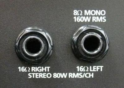

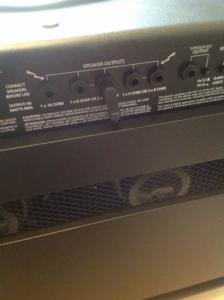

Mi cuestión es la siguiente: Para utilizar correctamente los 4 conos, ¿cómo debo enchufar el cab de mi combo y el externo? Os dejo una foto de las salidas que tiene el combo (la que está tapada es la de 2x16 ohm, aunque yo para el cab interno uso la de 1x8 ohm, aunque no sé en qué difiere, por si me lo podéis aclarar de paso) y otra foto de las entradas de la pantalla.
A ver si por casualidad alguno de vosotros tiene esta configuración y/o sabe bien lo que se hace con los Ohms, porque la verdad es que el manual de instrucciones no ayuda demasiado (el manual en inglés y el español dicen radicalmente lo contrario...).

Segun las fotos que nos envias, el combo parece tener dos conos de 8 Ohmios, como solo saca un jack de conexion estaran montados en serie, la posicion correcta para conectar seria en el conector que indica 1X16.
La pantalla que quieres añadir parece que tiene dos conos de 16 Ohmios conectados en paralelo, para conectarla correctamente has de unir un cable de potencia desde el conector del combo que indica 1X 8 Ohmios hasta el conector de la pantalla que indica 8 Ohmios MONO.
En resumen, de las cinco salidas del combo, la primera de la izquierda para el combo y la segunda de la izquierda para la pantalla. En la pantalla utiliza el conector de la derecha.

1) El combo y la pantalla llevan exactamente los mismos conos y son 8ohm mono 16ohm estereo (por curiosidad, ¿por qué decías que el combo era de 2 conos de 8?), ya que si no fueran de igual impedancia no podría conectarlos a la vez. Por lo tanto, no puedo sacar el cab interno del combo de la salida 1x16, sino que por narices tienen que estar en 1x8 Ohm o 2x16 ohm cuando está funcionando solo (es su impedancia obligatoria).
2) No puedo conectar dos cables en dos agujeros que no sean del mismo paralelo (esto es a lo que me refería con matar directamente al ampli xD, debajo de las salidas te pone en unas letritas que nunca bajo ningún concepto se conecten dos cables en dos agujeros que no sean del mismo paralelo, lo que es lógico, porque la impedancia que estás tirando del ampli no es equilibrada y te puedes cargar tanto ampli como pantalla). Por lo tanto la forma de enchufar el combo y la pantalla desde el principio solo ofrecía dos opciones: en el paralelo 1x8/2x16 o en el de 1x4/2x8 (decantándome yo más por esto último, pero aún así quería preguntar y pedir opinión).
Volviendo al tema, se me olvidó decir que entiendo de electricidad, pero el manual de instrucciones (concretamente su traducción al español) fue lo que me lió un poco y me llevó a pedir segunda opinión. La cuestión sería la siguiente: La forma correcta de enchufar este sistema en el que las dos pantallas (tanto interna como externa) son de 8ohm mono /16 Ohm estereo, sería en el paralelo 1x4 / 2x8 y en la entrada de la pantalla que dice 8Ohm mono. ¿Estoy equivocado? Si lo estoy, solo quiero respuestas de gente que esté al 100% segura de lo que dice y que me lo fundamente correctamente, porque he leído muchísimo para llegar a todas estas conclusiones y porque estamos hablando de romper un ampli que cuesta lo suyo...
