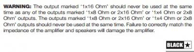

Te he adjuntado una fotito del manual de instrucciones donde dice lo de que no se saquen nunca dos cables de dos salidas que no sean de la misma impedancia, por motivos más que obvios (que tú si que sabes mucho).
Y el combo es 8 Ohm mono 16 estereo y lo tengo conectado en la salida 1x8Ohm por cojones por impedancia (aunque en la foto que he mandado esté conectado en el 2x16, lo cual ya aclaré que la foto es de internet). Mi pregunta sobre en qué difiere con la salida paralela 2x16, es porque no conozco demasiado esta marca que adquirí hace poco y no sé sus sistemas de cableado.
Si te digo que no hay intención de ser borde es para que no te lo tomes a mal tío. Así que no te ofendas, pero después del puyazo que me has tirado te lo tengo que decir: para un tío que sabe tanto de ley de Ohm me hubieras roto el ampli... No dudo de tus conocimientos de electricidad, pero obviamente no conoces el amplificador del que estoy hablando ni sus características técnicas. Así que no hables de lo que no sabes (y no te pongas tan ofuscao, que no tienes razón y te lo he dicho todo de muy buenas formas) ;)

Hola Tokai,
tengo muy claro como quiero enchufar las pantallas y lo dije bien claro en la primera pregunta y en la segunda que repetí:
Tenemos dos pantallas de 8 ohms mono 16 estereo que vamos a conectar a las salidas que ofrece el ampli (lo de que no se pueden conectar dos cables a dos salidas que no son paralelos no lo precisé porque se supone que todos somos usuarios de Blackstar y lo sabemos). Mi posición es sacarlas por las salidas 1x4/2x8, pero pregunto aquí por si alguien tiene la misma configuración y me corrige, fundamentándome bien su corrección.
Si te paras a leer mi comentario de primera respuesta a quique verás que no hay ninguna bordería, que no voy buscando follón y que no callo bocas. Lo único que digo de la forma más educada posible es que se ha equivocado y que tenga cuidado con esas cosas porque puede romper un ampli, pero conseguir decir eso sin que alguien se lo tome a mal es difícil, no por el hecho en sí que no tiene importancia, sino porque en este foro hay mucha gente que no admite que no tiene razón y se pone a la defensiva, cuando un poco de humildad no cuesta tanto (aunque los guitarristas morimos todos por el mismo sitio xDD).
Si en el tercer comentario me pongo un poco más borde es porque él ya me había tirado la puya con la ley de Ohm (es lógico que me haya subido yo también un poco ante su reacción borde).
Un saludo

Y en cuanto a tu pregunta, era bien fácil, si vas a conectar las dos combinaciones en mono 8 ohms, como te dice el compañero Jors, se conecta a las salidas 2x8 ohms y listo. Ahora eso no lo decías, no decías si tu intención era conectar una stereo y la otra en mono, todo en mono, todo en stereo.... porque para tí puede resultar evidente, pero aquí se pregunta de todo y muchas veces sin tener mucha idea (por eso se pregunta).

Muchas gracias a ambos por la aclaración. Lo que me tenía rayado era la pésima traducción al español del manual de instrucciones, que dice radicalmente lo contrario, pudiendo inducir a error y tenía que preguntarlo. Cierto es que no dije nada de mono o estéreo porque lo daba por sentado (fallo mío).
