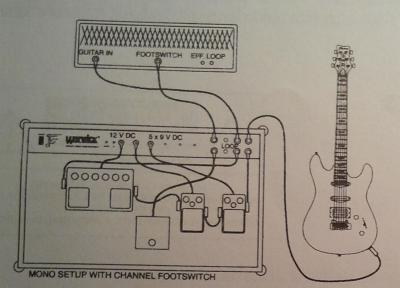

makarenito
por el 13/02/2013
Buenas,
Pude cambiar las válvulas de mi HT50 y todo perfecto, cambié las 2 del previo y 0 ruidos.
He estado mirando la información de juanfosaiz y el esquema de Maikel Bunk y no me acabo de enterar de cómo hacerlo con mi pedalera para conectarla al loop de efectos y poder utilizar el footswitch aparte para el cambio de limpio/distorsión y la Reverb.
Adjunto una foto de mi pedalera,
También me venia en esquema con la pedalera de las diferentes instrucciones...pero no se cuál sería la correcta para conseguir lo que busco, adjunto también los 2 esquemas,
Saludos ;)

juanfosaiz
por el 14/02/2013
#1796
Madre mía la que tienes montada makarenito jajajaja! :)
Mi compañero ya ha usado el método de 4 cables con su Randall y su pedalera GT-10 y hace lo que tú dices de "poder utilizar el footswitch aparte para el cambio de limpio/distorsión". De la reverb no sé nada.
Por los gráficos que se ven, uno (el de abajo) se parece al sistema por el método de los 4 cables (aunque no es el típico que he visto por ahí). ¿Esa foto es del culo del ampli donde tienes toda la pedalada montada colgando no?
Si ese es el esquema que te viene yo probaría a ver qué tal y si no funciona, a por otra opción, al menos es lo que pienso hacer yo ante la ignorancia que asumo que tengo sobre el tema, que es total jajajja.

makarenito
por el 14/02/2013
Buenas,
Por aquí también me están echando un cable:
https://www.guitarristas.info/foros/rockcase-rc-23120b-ayuda/172459/pagina3#post1548520
Yo el domingo lo pruebo a ver qué tal,
Saludos ;)
