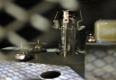

makarenito
por el 09/02/2013
Buenas,
Para cambiar las válvulas del previo de un HT50, hay que quitar la tapa de atrás, pero aún así no llego a las del previo solo a las de Potencia, ya que estan cubiertas como por una tapa.
Alguien sabe como?
Os adjunto la foto,
Saludos ;)
chan99
por el 10/02/2013
#1779
Si las mueves un poquito de lado a lado y tiras de ellas con fuerza pero sin brusquedades, seguramente saldran.
makarenito
por el 10/02/2013
Ya lo había pensado pero veo complicado acertar con los pines en sus agujeros correspondientes...
Saludos ;)

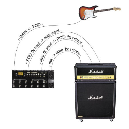

Me he quedado perplejo con una información que no sabía (ignorante de mí, por que hasta en este hilo se comenta) y que estoy a punto de hacer en cuanto pase por el local: El método de los 4 cables (4CM). ¿Alguien sabe algo de esto o tiene alguna experiencia? ¿soy yo el único pardo que todavía no lo ha hecho? Desde luego en local no he notado que el equipo suene mal ni mucho menos (aunque espero que cuando haga la movida esta suene mucho mejor, ya que por todo lo que he leido se deberá notar), pero sí quie me han dicho ya un par de veces que al tocar en directo suena mucha chicha, como si fuera demasiada chicharra, pero claro yo desde el monitorizamiento no lo noto tanto, un poco sí por el volúmen más alto, pero nada más. Supuestamente con este método llevas de la mejor forma la manera en que pasan los efectos de la pedalera por el ampli (por el loop de efectos), aprovechando el sonido, la distorsión y las válvulas del cabezal y colocando los efectos como deben ir, o sea los del previo (distorsiones, overdrives, whawha, etc) antes del loop y los de postprocesamiento (efectos chorus, delays, reverbs...) después del loop.
Vamos que estoy metiendo todo a saco por el input frontal del ampli a modo de cuello de botella de ruidos !!! joer... qué movidas...
Perdón por si es un poco 'off-topic', pero bueno, ya que los blackstar tienen loop de efectos tampoco será tanto off-topic no?
jeje saludos...
Deathspell
por el 13/02/2013
#1785
A mi también me pasa, Juanfosaiz. He intentado pasar la pedalera por el loop con el método de los 4 cables y no hay forma, algo debo estar haciendo mal, ya lo he intentado dos veces, leyendo bien las instrucciones de la pedalera y de los compañeros, y nada.
Maikel Bunk
por el 13/02/2013
Se que ese método no funciona con todas las pedaleras, lo mismo es eso no??
juanfosaiz
por el 13/02/2013
Has visto este enlace ? Lo escribe ElMontu, por lo que tiene que ser fiable.
https://www.guitarristas.info/foros/duda-principiante-pod-x3-live/54405
Pasate por él y me cuentas, es lo que voy a hacer yo. Básicamente es:
1) Guitarra--> Input PODX3Live (o tu pedalera)
2) PODX3Live Loop de Efecto Send--> Input Frontal del COMBO (en mi caso cabezal)
3) COMBO Loop de Efectos Send--> PODX3Live Loop de Efectos Return
4) PODX3Live Jack Mono Outputs--> Loop de efectos Return COMBO
Es para la pod x3 live que es mi pedalera, pero debería valer para más (por lo menos es la misma forma de conexión que para la GT-10), lo mismo es que hay una específica para tu pedalera ¿cuál es?
Si no te funciona, he visto esta forma también (con menos cables):
Guitarra-->Input PODX3Live(o de tu pedalera)--> Return COMBO AMP (o cabezal, lo que tengas)
Lo tengo por si me falla el primer método.
Ya me cuentas
