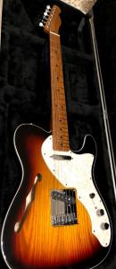

Yo sólo tengo una guitarra con el mástil de arce tostado, una Telecaster thinline que monté con el mástil de arce tostado que vende Fender (21 trastes, MIM).
La verdad es que el tacto es tremendo y no puedo estar más contento.

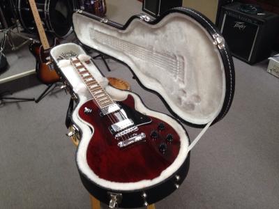

Yo tengo una Les Paul Custom Classic WR
La mía tiene el mástil mucho más oscuro que el de la imagen promocional de Gibson, incluso que la de esta que he encontrado a la venta en una web de los USA. Diría que la mía casi es del color del palisandro de otras guitarras que tengo. Y la verdad es que me gusta así.
Es sin barnizar, y el tacto es muy muy agradable. Yo estoy muy contento con esta guitarra.

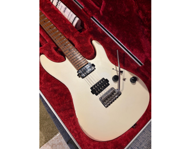

Me hace gracia lo de los lápices Alpino porque fue lo primero que me vino a la cabeza al tocar uno🤣🤣 He probado algunos ya, sobre todo Ibanez, y lo tengo en mi guitarra principal, una AZ Prestige 2402, y es un gran invento lo del arce tostado. Por estabilidad, tacto, resonancia, a mí me encanta. Y combinado con trastes de acero ya es la perfección. El proceso que se lleva a cabo en todas las marcas es algo parecido, aunque cada una intenta diferenciarse con algún detalle que mejora el proceso, por ejemplo el S-Tech de Ibanez consiste en meter la madera en un contenedor bajo presión que es rellenado con nitrógeno y calentado a 200⁰ durante varias horas. Hay varios nombres que se le dan, según la marca, arce tostado, caramelizado, torrefactado...
