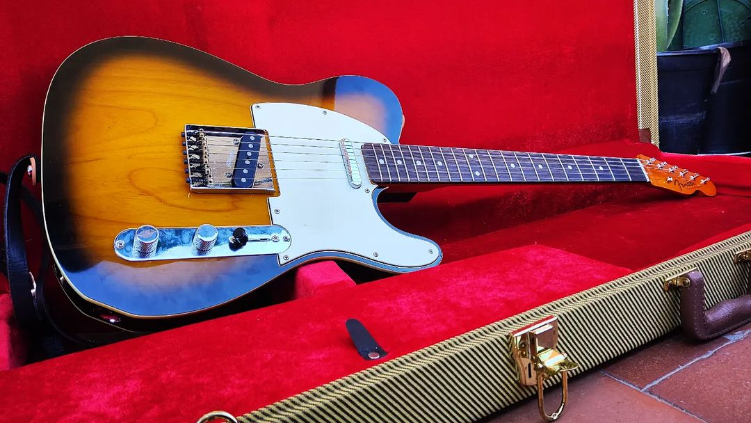

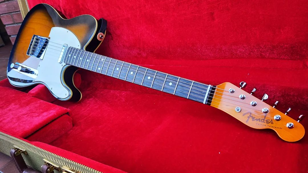

Hola Valero,
Sí, el mástil me encajó perfectamente, no tuve problema alguno la verdad.
Respecto al quintaje, en mi caso cambié los tornillos de desplazamiento de las selletas por unos más cortos, ya que tenía que dado el ajuste para que quintase, tenía que poner las silletas un pelín más atrás de lo normal ... por lo que los tornillos de desplazamiento sobresalían por encima de las cuerdas e incluso llegaban a tocarlas, no se si me explico. De todos modos lo hice también por comodidad ya que le puse unos de cabeza hexagonal, mucho más fáciles de utilizar que no los de tipo "estrella" (philips).
La guitarra quedó tal que así:
Saludos!
ocha
por el 30/06/2023
Muy chula Jaime. Como suene igual que se vé.,,,Buuf, muy chula.
Las teles tipo 62 con binding me gustan MUCHO.
jaimebcn
por el 30/06/2023
#32 Gracias Ocha!
La verdad es que ha quedado muy bien, salvo algunos fallitos en el mástil a la hora de lacar con nitro, es lo que tiene la inexperiencia + impaciencia.
Pero son pequeños detalles.
La guitarra suena genial, también es cierto que lleva buenas pastillas: Una Fender CustomShop en le puente y una Klein52 en el mástil.
Salud!
