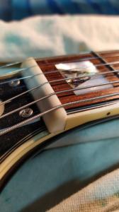

Yo hace no mucho puse esta en una de mis guitarras.
https://www.ebay.es/itm/113960522206
No limé las ranuras pero si la altura (pasándola por una lija plana) y los laterales , hasta dejarla igual que la que quité.
