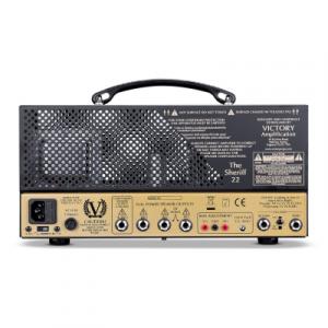

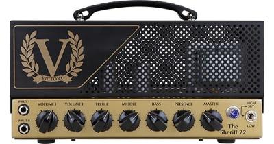

Victory Sheriff 22?

Se me va de presupuesto por un lado, y por otro no veo en Barcelona que este disponible para probarse en ningun sitio. Pero si aparece alguno para probar, no estará de más :D Gracias por aportar opciones.

Claro que sí, súper apropiado para casa :lol:
