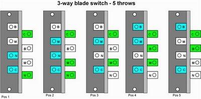

Frasco: He estado mirando y segun la configuracion del selector es imposible que vaya, Solo funcionaria abriendo el circuito o cortocicuitarlo la pastilla del medio.
Esta es la configuracion del selector aunque ya lo sabras.
Quizás no entendiste, o no supe explicarme, cómo habría de conectarse el pushpull en ese caso.
En ese esquema de autosplit si te fijas en las patillas de la derecha, el selector, además de abrir o cerrar el circuito de la pastilla central en las posiciones 2, 3 y 4... en las posiciones 2 y 4 une los cables rojo y blanco de las humbuckers a masa. (Patilla M se une con N y con B respectivamente)
En el esquema que yo propongo para el pushpull
Tu pones dos cables mas en B y N que van al pushpull... de modo que con el push activado lleves masa (o no, a voluntad) a esos cables rojos y blancos para cuando no estén en las posiciones 2 y 4 (en la posicion 3 sería indiferente).
La electrónica de la guitarra es más simple que el mecanismo de un chupete, en teoría es mas facil que en la practica, pues en la practica te puedes liar con tanto cablecito, pero en la teoría, todo es si o no, como si fuese digital, jejeje.

Sigo diciendo que no va. Aunque haga lo que tu me dices no creas ningun circuito, ya que no entra ninguna señal y si entraran, sonarian todas las pastillas. Lo que hay que hacer es cortar el circuito del medio, para terner simples en puente y mastil.
Compañero:
el circuito que se crea deja todo funcionado tal como está: autosplit en posiciones 2 y 4...
las pastillas funcionan pues esa parte no se cambia... tan solo con el push pul unes o no unes a masa cada par de blanco y rojo.
El resto del circuito sigue como está... no hay que crear ningún circuito nuevo.
la pastilla con blanco y rojo juntos es una pastilla doble... con blanco y rojo a masa, una simple... la mod de push pull solo va encaminada a unir esos dos cables de cada pastilla a masa, para cuando el autosplit no está actuando. No sé como te estás imaginando el circuito ni en qué te basas para decir que no funciona.
