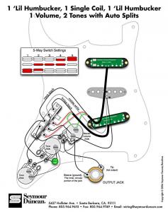

Yo queria que me dieras tu opinion. Mi idea es colocar un push/pull en el volumen para cortar el circuito de la pastilla del medio, en las posiciones 2 y 4 y asi tener unas singles en puente y mastil. Mi pregunta es, ahi algun problema?? Espero tu consejo, esta es mi configuracion dejo el archivo. Gracias.

compañero:
si montas un pushpull no tienes que seguir ese esquema, sino que el push pull te permitirá poner en single ambas pastillas independientemente de la posición del selector.
Así si estas usando la posición 1 y quieres usar la posición 1 en single, no tendrás que dar al selector y luego a pushpull, sino solo al push pull.
Si pese a eso, quieres instalar un push pull y seguir ese esquema por la ventaja que te ofrece el cambio automático a single en las posiciones 2 y 4... yo volveria a rehacer el planteamiento y en lugar de cortar o no cortar la pastilla central, la función del pushpull sería pasar a single o a doble las pastillas de los extremos.

aclarame si vas a seguir el esquema normal o ese que hace el autosplit en posiciones 2 y 4. De todas formas abrir y cerrar blanco y rojo no es ninguna solucion factible, sería llevarlos o no llevarlos juntos a masa.

Yo quero tener todas las opciones posibles y creo que el autospli añadiendo la modificacion que te comento seria lo mejor sin tocar muchas cosas. Pero tu dime.

en ambos esquemas la funcionalidad es casi la misma...
con con el esquema normal y poniendo el pushpull de split, puedes tener todas las combinaciones... incluso combinar en la posicion dos y cuatro la pastilla doble y la single sin hacer split.
en ese esquema que tu has subido, esta posibilidad no existe, siempre tendrás las pastillas en simple cuando tengas la posicion 2 y 4, sin posibilidad de que las extremas se puedan combinar como dobles con la central.
¿que esquema tiene tu guitarra ahora y qué prefieres tu?
:saludo:

La guitarra tiene igual que el archivo que he puesto el autospli y lo que quiero es tener todas las combinaciones posibles. Come te he comentado. Pero no he encontrado ningun archivo por ningun lado ni fender, ni seymour duncan. Tu tienes algo en que se pueda semejar?? a lo que quiero.

instalar el puspull en muy facil en ambos casos:
Si sigues este esquema:
El pushpull tiene seis conectores en dos columnas de tres... pones masa en los dos extemos de cada columna y los rojos y blancos juntos que ahora están sueltos los sueldas cada uno a una columna al central (para que se activen o se desactiven los dos al mismo tiempo pero cada uno en un circuito del pushpull)
Si sigues este otro esquema:
index.php?controller=forum&action=view_attachment&attachment_id=23604
La idea es la misma... solo que dejas soldados cada pareja de cables donde están ahora y llevas desde cada uno de ellos un cablecito nuevo hasta el central del pushpull que también llevaria la masa soldada en los dos centrales de un mismo lado.
no es exactamente el mismo esquema pues lleva un pote menos, pero te haces una idea de como se suelda el pushpull

En la primera opcion estoy de acuerdo y tiene que funcionar, pero en la segunda no lo veo claro. Hare la primera¡¡ Si tengo problemas ya te digo algo y cuando lo termine tambien.
