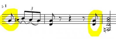

Como suele ocurrir siempre, lo mas sencillo es la mejor manera de entenderse, es un 3/4...la campana del plato marca claramente las negras.

#23 Vale, tú usas tresillos en 3/4, pero por ejemplo, en el caso de la batera yo creo que va haciendo con el ride negras con puntillo y la caja una simple corchea (en 9/8).
En todo caso, la melodía de guitarras, el bajo, e incluso el cantante mayormente siguen ese mismo patrón. Así que bueno, has dado una opción válida, como bien nos ha explicado también sergio. Gracias mil. :brindis:
Cada cual que elija la que quiera o cómo es esto?

Lo de la caja esa si pones "swing feel" con una corchea a la contra vale para saber que es la tercera del tresillo. El caso es que se pueda interpretar claramente.

Pues a mí estas dos notas fuera del tresillo no me cuadran para nada. No es tan anticipada, esa anacrusa!!!
Y si al final todo va en tresillos, pues bueno, a gustos... :|

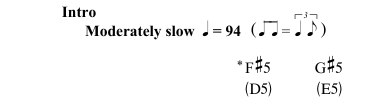

Veo que has "hecho trampas". Recuerda que antes que al pentagrama hay que mirar a las indicaciones de tempo, seguro que lo ves!

Pone swing feel, dos corcheas-negra y corchea de tres. Prácticamente lo que te he puesto antes.

Bueno, parece que queda resuelto el misterio.
