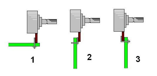

Estoy pensando en soldar los potes de mi futuro clon del Proco RAT (será mi segunda rata) directamente a la PCB.
Pero no estoy seguro de como hacerlo. Pensé en tres maneras de hacerlo:
Por disponiblidad de espacio dentro de la cajita,.. la opción 1 ya la he descartado.
La opción 2 es la que más me está gustando. La 3, aunque similar a la 2, tengo miedo de que la cara cobreada haga contacto con la parte superior de la caja...
Qué opinan ustedes??? como suelen hacer esto?

La mas recomendada siempre es la opcion 1, pero si dices que por espacios solo la 2 o la 3 , me quedaria con la opcion 2 ... :ok:
