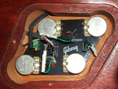

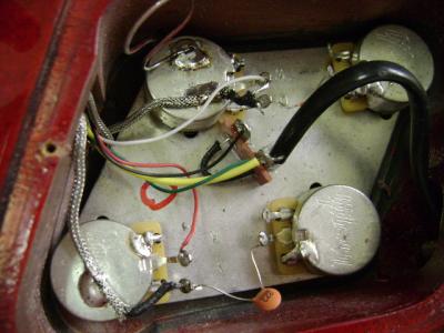

Lo más rápido para saber si una Gibson es original es que te abran la tapa de la circuiteria o la del alma, eso casi nunca lo falsifican bien.

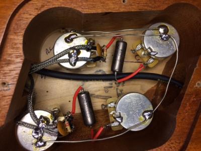

En la de la circuiteria verás un canalón bastante grande en las Gibson USA que viene del selector de pastillas y tiene este aspecto. Son de tres Gibson distintas, una es una circuiteria modificada, la de placa base como un pc es de las gamas más bajas (studio, faded, lpj y alguna más) y la otra es la de la traditional, fijaté en el pedazo cuadrado de canalón por donde vienen los cables de las pastillas, es así de grande en todas las Gibson USA. En las R creo recordar que es más pequeño y va grabado a fuego en metal R7, R8,R9, R0.

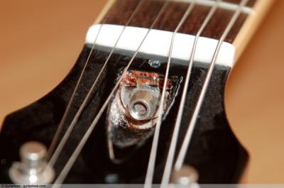

La tapa del alma tiene este aspecto al quitarla. Esta es de una de mis Gibson.

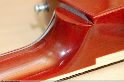

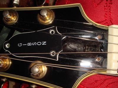

Otra foto del truss rod de Gibson.
Y de una copia, observa que lleva tres tornillos como las Epiphone, pero ahora ya ponen en muchas dos en la campana como en las Gibson, pero fijaté que el cajeado donde va la rueda de ajuste es distinto también, esto no he visto copias mejorando ese area tampoco. Es otro indicativo.
Seguramente haya más como que los logos no esten bien alineados con respecto a las calvijas y los knobs igual, pero lo más fácil es ver esto que te he puesto para saber si es original.

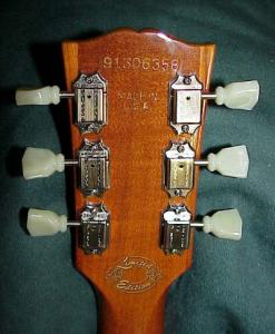

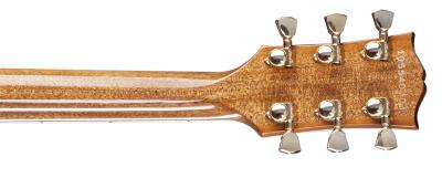

Otra cosa que puedes mirar el mástil de las Gibon es de una sola pieza, y en la trasera del clavijero, van pegadas unas alas de caoba para acabar de hacer la forma de la pala. Lo de las alas ya hay alguna falsificación que lo lleva, pero lo del mástil todo de una pieza que yo sepa no.
yodaferth
por el 21/02/2017
Fijaté en la base del mástil donde se une al cuerpo en las falsas suelen ser dos piezas pegadas y la pala otra pieza como las Koreanas o Cort o muchas Epiphone.
