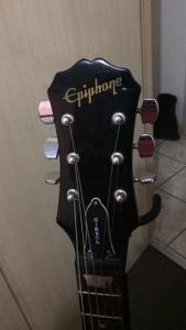

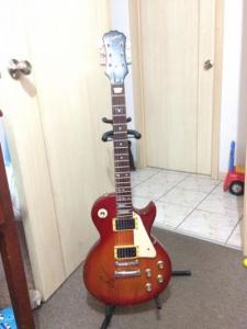

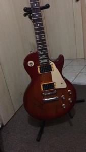

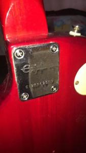

Hola, en mi ciudad hay una persona que está vendiendo su guitarra, epiphone, no se la serie exactamente. Pero su precio me llama la atención, me parece algo barata ya que está en 150 $; así que no se si es realmente original. Lo cual me gustaría que las personas expertas en el tema me ayudasen con consejos para reconocer una guitarra epiphone original. Además, yo al momento tengo una guitarra Samick greg bennett, tipo SG. No sé si, suponiendo que compre la epiphone, notaré diferencia con mi guitarra actual. Es decir, he leído algunos comentarios acerca de las epiphone y en la mayoría de los casos no son buenos, de manera que me gustaría saber si es necesario comprar esta epiphone si lo que deseo es mejorar mi sonido, o no existe diferencia con mi guitarra actual?
Gracias por sus comentarios. Adjunto fotos de la epiphone que está en oferta y un enlace de mi guitarra.

No está barata, yo diría que está en precio. Aunque no sé cómo está em mercado en ecuador.
Creo que es de gama baja porque tiene el mástil atornillado.
Vete a por algo mejor. Ahorra la pasta. ;)
SergioJ
por el 15/07/2017 1 anuncio en Mercasonic
Pues yo la veo muy rara. Las marcas del diapasón, según parece en la foto general, unos son trapezoidales y otros de puntos, o lleva como unos plásticos que reflejan, no se ve bien. Pero se ve raro.
Por otro lado, en la tapa del diapasón pone Gibson, cosa que no hacen desde hace bastantes años (quiero decir que sería un modelo antiguo), sin embargo el mástil está atornillado, cosa que no pasaba en las epis antiguas... Todas las que he visto con la palabra gibson, están encoladas.
No estoy muy seguro, pero ya digo que la veo rara. Además, como dice el compañero, no me compraría una epi con mástil atornillado. Con mástil encolado sí.
Un saludo.
