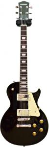

gracias a todos por sus respuestas, ps mi guitarra es de linea economica es una suzuki estilo les paul, cabe mencionar que la probe directa sacando la señal de mi efecto directo a la consola e igual mete el pitido ese, cuando voy a hacer un solo por ejemplo y le doy volumen mete el feedback, no se si sera por la madera de la guitarra o sera los potenciometros de esta, e estado pensando en cambiarlos pero no se si sera ese el problema, hai les dejo una imagen del modelo de mi guitarra

pero es feedback o es pitido? A ver si estamos aquí a vueltas con el feedback y va a ser otra cosa...
Feedback, acople... el sonido típico de acercar la guitarra al ampli y que acople, controlable y si muteas las cuerdas con la mano, aunque sigas en la misma posición, el sonido cesa
Pitido, muy agudo, incontrolable, no importa la posición y no para al mutear las cuerdas con la mano...
Si es pitido sí puede ser un defecto de poteo de la pastilla, una bobina microfónica... y en principio se solucionaría poteando. Si es acople, pues sería cuestión de revisar posiciones donde tocas, volumenes, ganancia, etc... En ninguno de los dos casos influirían maderas ni electrónica en principio
