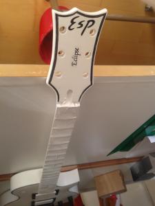

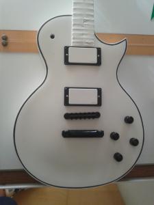

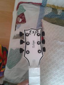

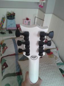

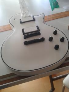

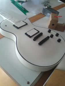

Bueno, voy a escribir un poquito mas XD

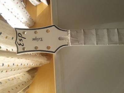

En la ultima publicación me quedé retirando el precinto que tapaba el binding , a continuación tocaba colocar en su sitio las pegatinas de decal.
Las pegatinas son las que se colocan en la pala, que pone "ESP" y "Eclipse", y en la parte de atrás el logo de auntenticidad de ESP.
Estas pegatinas son como calcomanías, es decir, se mojan en agua caliente y se despega el papel que las tapa por detrás y una vez retirado ,se colocan donde uno quiere y se las deja secar un dia.
Una vez puestas no queda nada mas que marcar los agujeros de los enganches de la correa los de los clavijeros que en mi caso no son para tornillos, son unos salientes de metal que van a presión en la madera, y creo que no me dejo nada , solo colocar todo por encima y ver si el resultado obtenido es el que uno quiere antes de ponerse a lacar la guitarra y en mi caso así lo fue jejeje. Aunque aun quedan algunos detalles por repasar con algo de pintura y mas lija pero son pequeños detalles que no tienen mucha importancia para nombrarlos detalladamente aquí.
FOTOS:
risefromtheasher
por el 14/10/2012

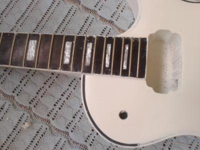

Una vez comprobado todo , solo quedaba quitar la cinta que tapaba el diapasón y repasar el canto de este por la posible pintura que hubiera entrado.
En la siguiente foto se puede ver que el binding esta tapado por algunas partes para repasar algunos desconches de pintura que se produjeron al retirar el adhesivo que lo cubría y ademas el diapasón con algunos restos de pintura que entró y que hay que retirar con sumo cuidado:

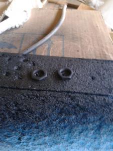

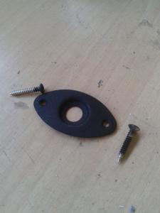

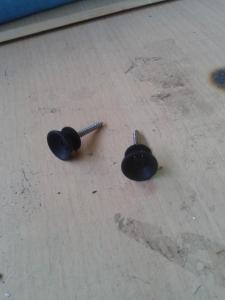

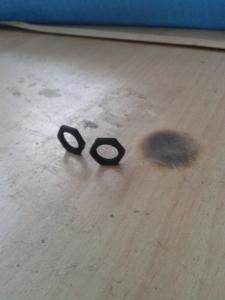

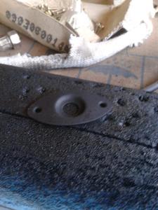

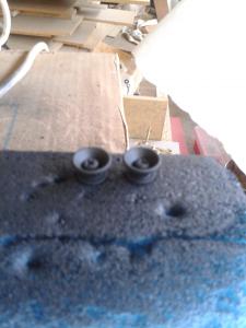

En cuanto a piezas y tal, tengo algunas cosillas para comentar como por ejemplo que pinte todas las piezas del hardware metálico de color negro satinado, como por ejemplo la chapa de metal que sujeta el jack al cuerpo de la guitarra , las arandelas que enroscan el switch de pastilla, las cabezas de la tornillería, los enganches de la correa ....

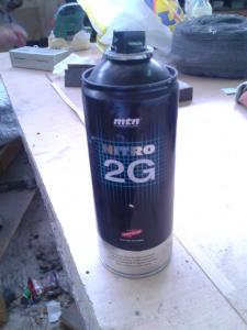

Todas las que fueron pintadas de negro, fueron pintadas con pintura spray montana nitro 2g.

tiene algo de especial esa pintura nitro 2g???
risefromtheasher
por el 14/10/2012
Pues en principio es pintura de alta cubrición , es decir , que con una sola mano tapa mas lo que halla de fondo que otras pinturas y que es satinada y da un toque metalizado muy bonito XD
si quieres te puedo pasar las especificaciones XD
saludos!
Maikel Bunk
por el 14/10/2012
#45 muchas gracias no la conocía, me la apunto ;) saludos
