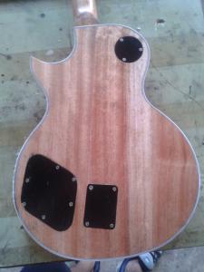

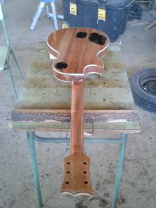

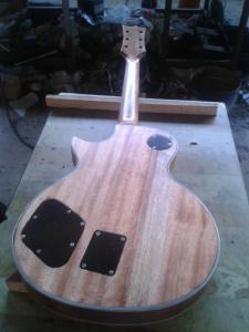

Una vez seca la masilla, repasé con la maquina de lijar toda la parte de atrás para enrasar las tapas con la guitarra y reducir la masilla al mismo nivel que la guitarra.

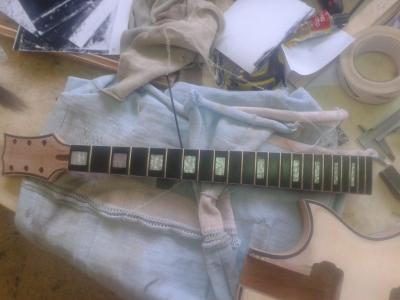

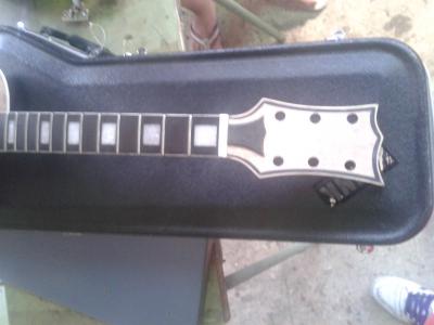

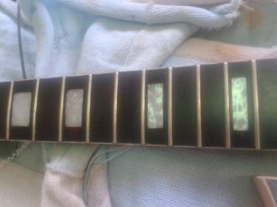

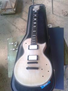

Después de esto, decidí tintar el diapasón de un color mas negro, y para ello tuve que tapar los trastes y los inlays con precinto y con mucha paciencia.
Para ello utilicé un tinte liquido negro y una pistola con compresor . Le dí 3 manos, y el tiempo de secado entre cada mano fue de unos 15 o 20 minutos, debido a que la madera absorbía en tinte muy rápido.
En estas fotografías se puede apreciar el color mas negro que adquirió el diapason una vez tintado, y si se miran las fotos anteriores se nota mucho mas el cambio :)

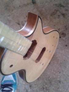

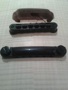

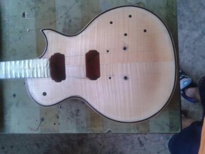

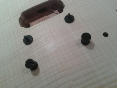

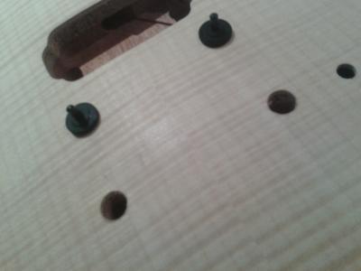

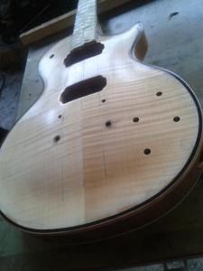

Una vez tintado el diapasón y hecho el binding, hice los agujeros del puente tomando como medidas de referencia las de mi LTD.
No recuerdo muy bien las medidas concretas pero me acuerdo de que colocando una linea central de simetría desde el centro del mástil tomaba perpendicular obteniendo así la linea que pasaba por en centro de los ejes de los tornillos que sujetan el soporte del cordal, y a la misma medida que el puente de la LTD el puente de la futura ESP.
Para colocar el puente hace falta colocarlo con una cierta inclinación con respecto a la perpendicular dibujada para el soporte del cordal. Esta diferencia es de apenas unos 2 mm.
Una vez hechos los agujeros con la medida de las bases que enroscan los tornillos solo faltaba introducirlos en el cuerpo.
Los agujeros fueron hechos de una medida ínfimamente menor que la de las bases para que pudieran entrar con un poco de presión y así no se moviesen una vez colocado el puente y el cordal.
Y aquí tenéis unas fotos! XD

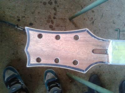

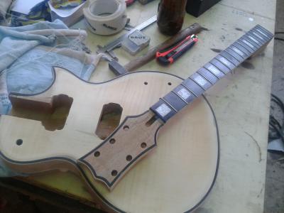

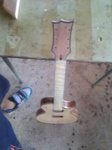

Una vez hecho todo lo anterior decidí hacer de manera artesanal la tapa del alma del mástil con un poco de madera de ébano, haciendo una con un modelo parecido al de las ESP pero decidí hacerlo un poquito mas agresivo, dándole un toque personal jeje ;).

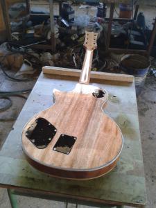

Con todo esto ya terminado, monté así un poco por encima las piezas y tal para ver el resultado de la guitarra en su forma mas estructural y el resultado fue muy satisfactorio ^^ .
