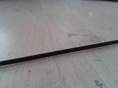

risefromtheasher
por el 10/10/2012

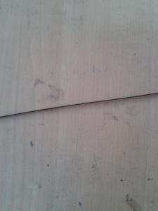

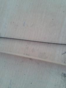

Bueno , en la primera foto se puede ver la tira de ébano con el que he hecho el binding. Colocando una tira tras otra bordeando la guitarra, de manera que el canto de 1 mm se sitúe cara arriba se forma el binding.

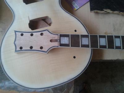

Una vez puestas entre 8 y 9 tiras de ébano, se colocan las de sapilli que se pueden ver en la 3º y 4º fotografía. Como esta madera tiene una menor densidad que el ébano en muchísimo mas fácil manejar tiras de mayor grosor , evitando colocar tantas tiras como de ébano para rellenar el hueco que nos queda hasta el canto de la guitarra. Yo coloqué 3 para que sobresaliera un poco como dije anteriormente.
risefromtheasher
por el 10/10/2012

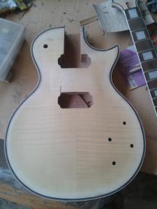

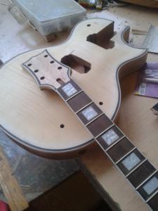

Después de colocar todo el binding hay que dejarlo secar unos días para que la cola de contacto quede completamente dura y se pueda lijar sobre ella sin dejar grumos de pegamento.
Y así quedaría el cuerpo y la pala tras una intensa sesión de lija para dejar el binding a la altura del canto.

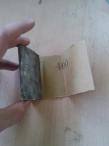

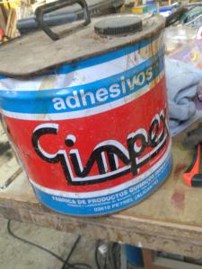

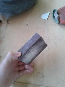

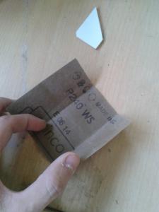

Aquí tambien os dejo unas fotos de algunos materiales y utensilios utilizados para pegar el binding , lijar y demas....
Una vez lijado , con la maquina, utilicé una lija mas fina como la del taco de espuma, y poco a poco ir rebajando de grosor de lija para dejar la guitarra lo mas suave posible y sin impurezas. Del taco de espuma pasé a la lija de p240 y mas adelante a la mas fina de 400.

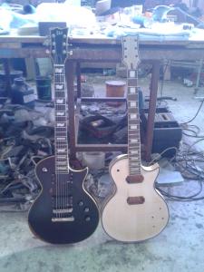

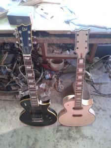

Para hacer esta guitarra siempre he tomado como referencia la ESP ECLIPSE i, pero como en mi caso no puedo tener una ESP en mis manos para tomar medidas y demás porque mi presupuesto no me lo permite jejeje , he utilizado todo lo que no he podido encontrar por Internet tomando como referencia mi LTD EC-256.
Es una guitarra similar, y por ejemplo los grados de inclinación del mástil, la curvatura del cuerpo (exceptuando el pico que es mucho mas pronunciado en la ESP), la altura de la cejuela de hueso, la distancia media entre los huecos de las pastillas, la distancia y correspondencia de los agujeros del puente ... suelen ser siempre iguales en este tipo de guitarras,

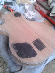

Después de colocar el binding y comprobar medidas y demás me atreví a hacer las tapas de la electrónica y la pila con madera de ébano.
Ya de antemano digo que a sido la faena mas dura de todo el proceso de construcción de la guitarra, debido a que esta madera es sumamente difícil de cortar debido a su dureza. Se me rompieron 3 tapas antes de conseguir hacer las definitivas por que al cortarlas con la sierra de maquina se astillaban :S.
Como es muy difícil hacer unas piezas con este tipo de madera con unas medidas exactas, tuve que colocar en el canto de las tapas un poco de precinto y colocarlas en sus correspondientes huecos , y una vez puestas y marcados sus agujeros con sus tornillos, rellenar con masilla los huecos sobrantes.
Esto de puede apreciar muy bien en la siguiente foto XD.
