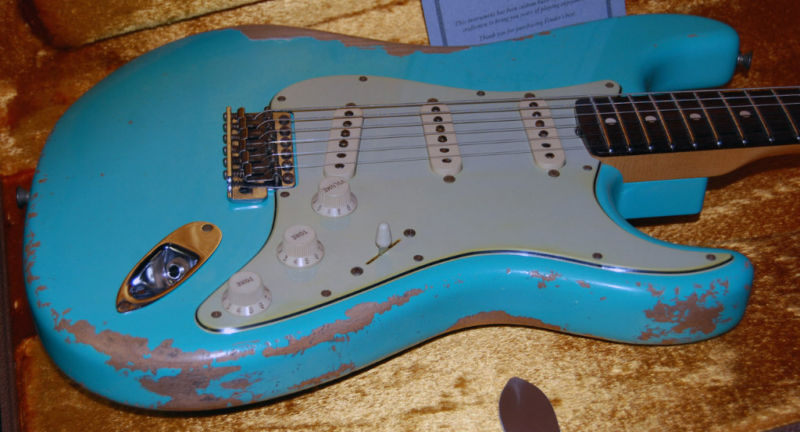

mmm.... si la dejas asi ?
o relicadas ?? asi?? :babeando:
o asi: azul relic :babeando:
