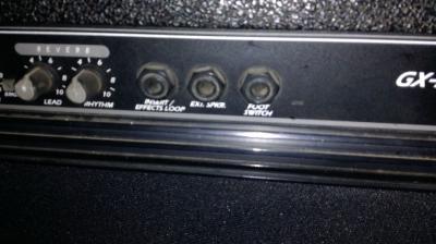

Estaba acostumbrado a el uso de la entrada send y return pero ahora tengo un amplificador crate gx 212 con entradas distintas con effect loop otra ext.spkr .
Micky Vega mod
por el 11/05/2018

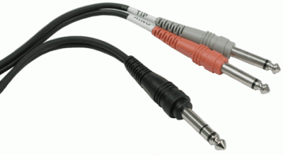

#5 ¡Ah bueno! Pero no es problema, sí que puedes usar el loop como el resto de la gente. Yo tenia un crate con este mismo conector, y lo resolvía sin problema.
Lo unico que pasa es que en vez de poner una conexión send y otra return, lo que han hecho es concentrarla en un solo conector, algo muy común en las mesas de mezclas.
Lo que necesitas un cable "Y" o Insert. Son como este, y los hay de muchas longitudes disponibles.

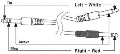

Para hacer este cable es muy complicado???
culebra
por el 11/05/2018
No. La malla es común. Se divide en dos y mitad para cada conector jack "mono" (no es su nombre correcto, pero pa entendernos). Luego coge el positivo del jack stereo y al positivo de una de las puntas mono y el negativo del stereo al positivo del otro jack mono. resumiendo: Cada hilo a una punta, menos la malla que va a las dos mallas.
