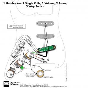

Tras terminar de montarla y comprobar que todo funcionaba a la perfección gracias a vuestros consejos y ayudas decidí cambiarle uno de los potenciometros de tono ya que tenía uno de esos baratejos.
Bien, he comprado un potenciometro de tono Fender de 250K y lo he instalado desoldando los cables del viejo y soldandolos en el nuevo.
Ahora llega el problema:
En la posición de la pastilla del puente( La Humbucker) el control de tono no actua sobre esa pastilla, no hace nada cuando lo giro, suena igual siempre.
Sin embargo en la posición siguiente (la Humbucker y la del medio) y la siguiente (la del medio solo) si actúa el control de tono y funciona como debiera... :| la he vuelto a liar verdad? :cry:
Sabeis donde puede estar el problema?
Dejo un dibujo de como lo tengo soldado. Olvidaos de la Hum del dibujo ya que como sabeis le tengo puesto el Swicht de modificación ok?
despista2
por el 12/07/2012
Es extraño, porque el comportamiento que dices es el típico de una strato sin modificaciones, pero con el esquema que has puesto, el tono de abajo debería actuar en la posición puente. ¿Estás seguro de que el cableado que has hecho es exáctamente ese? En caso afirmativo, lo único que se me ocurre es que el potenciómetro esté defectuoso y el cursor no haga contacto con la pista. Sube alguna foto a ver si veo algo raro.

OK, voy a desmontarla y revisar todo bién no vaya a ser que haya soldado algún cable mal. Le hago unas fotos y las pongo a ver si damos con el tema!!!

Tema solucionado!!!!! La he desmontado y los cables estaban mal pero no los del pote que cambié sino los del selector de posiciones con lo cuál antes también estaba mal pero no me dí cuenta que en esa posición el tono no actuaba... inexplicable :|
Los he puesto siguiendo el esquema de nuevo y funciona a la perfección!!! :ok:

Llego tarde con el comentario, pero por las dudas lo escribo por si alguien más lee este tema, para evitar confusiones:
En el esquema estándar de una guitarra stratocaster (con dos controles de tono, selector de 5 posiciones y tres pastillas) el primer control de tono, que es el que está más próximo al borde del cuerpo, SÓLO ACTÚA para la pastilla central, sin afectar a la del mango ni la del puente, de hecho, la pastilla del puente normalmente NO TIENE control de tono en ninguna posición del selector ni con ningún giro de potenciómetro. Me extraña que nadie haya expuesto esto antes.
