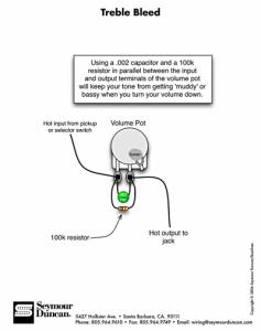

Busca informacion sobre "treble bleed"

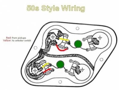

Para Les Paul tambien tienes la opcion del "Cableado 50´s"

Llevasela a tu luthier de confianza para un treble bleed. Terminas antes que buscando un condensador y una resistencia. Seguro que él tiene por alli. Y si no, en ebay tienes chorrocientos sitios.

Yo me referia a que se informara de las ventajas e inconvenientes de cada opcion...
No a todo el mundo le gusta el Treble Bleed y depende mucho de los valores que le pongas.
El cableado 50 es otra opcion (es la que uso yo) que es mas facil de aplicar, pero a otros puede no gustarle.

Venden kits de mejora del treble bleed y otros tipos de configuraciones por ebay y páginas de recambios de guitarra que te mejorarán muchísimo el sonido! Tan sólo necesitas un soldador, un poco de estaño y paciencia si es tu primera vez en esto de la electrónica. No es sólo por los condensadores, en parte los potenciómetros son los que también causan ese problema.

No te comas el coco y prueba el cableado 50's.
Encontraras esquemas en internet a porrillo. Solo has de cambiar dos soldaduras de sitio, coste 0 y si no te gusta pruebas otra opción.

El treble bleed al tener una resistencia entre dos de las patas del potenciómetro, suaviza bastante la salida, guarda el tono (por eso de que están en paralelo, misma tensión, menos intensidad). Por ende la bajada de volumen tendrá un efecto menos agresivo en el tono.
En el cableado de los 50 estás "independizando" los controles de volumen el uno del otro, lo que provoca un control más directo en la configuración tonalidad-volumen. En las posiciones puente y mástil tendrás mejores resultados, pero en la posición media puede que quede algo descompensado.
Te dejo un esquema de ambas conexiones, mi recomendación sigue siendo el treble bleed, como dicen otros compañeros!

cableado estilo 50 con volumen independiente , busca algun esquema en google , es la mejor modificacion que se le puede hacer a una les paul , son solo 4 soldaduras , animate que se hace en 10 minutos
