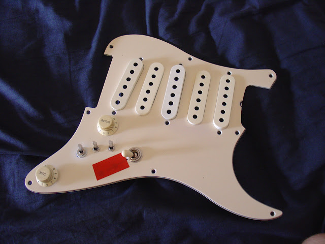

Bueno, con los consejos que me disteis he conseguio hacer el golpeador Strat SSSSS.
Para no arrisegar golpeador original fender que tengo reservado para mi strat "buena" he aprovechado uno de los no originales que tengo por ahí.
Las herramientas que he utilitzado son:
- Un punzon
- Una sierra de marqueteria
- Papel de lija
- Un boli
Resultado:
f9bd59250af0cf8b9a11f2f0f75f4-1423206.jpeg a379d39d99faa4fe476ab7de6e1bf-1423206.jpg

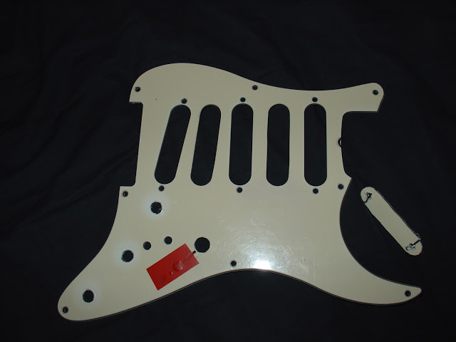

En la primera foto hay el trozo interior recortado, se aprecia el sistema que he utilizado.
Primero hago dos agujeros con el punzon. Desde cada agujero, con la sierra redonda hago los lados curvos, y después con la sierra recta hago los lados rectos. Para lijar, a saco en los lados rectos, con un boli gordo recubierto de papel de lija para los lados curvos.
Me ha traido casi dos horas, pero me he ahorrado una pastísima y mucho tiempo de espera. El resultado no es el mismo, pero funciona igual.
Lo montaré en la academy strat roja de un colega que me deja para hacer experimentos, con la electrónica S-S / HSH que ya tengo disenyada y probada en mi Tele HSSS.

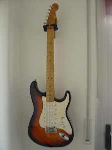

Y aquí está mi Strat con su nueva electrónica montada!
