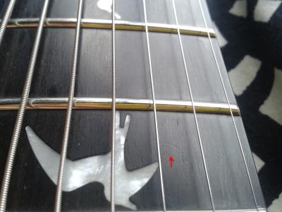

¡Hola! Tengo desde hace poco una guitarra con diapasón de ébano.
Tiene un par de marquitas que aunque son prácticamente imperceptibles, si hubiese alguna manera de eliminarlas me encantaría saberlas para dejarla impoluta. La primera y más notoria es esta marca de lo que creo que puede ser un resto de pegamento de los inlays. La segunda es simplemente una pequeña marca muy superficial, que casi solamente se ve cuando le da brillo a la guitarra.
He leído que en diapasones se usa lana de acero 0000. También vi por ahí un video de frasco en el que usaba polvo de piedra pómez. Pero no sé si solo para limpiarlos o ayudaría con esto. También me gustaría saber si en este diapasón (que se ve bastante liso y pulido) daría buen resultado o si por el contrario podría rayárseme o afectar al aspecto en la zona en la que lo use.
Un saludo y gracias!

La primera marca que pones parece un resto de pegamento del inlay, la segunda un típico "uñazo"...
polvo de piedra pomez o lana de acero fina no van a hacer nada ahí, la hendidura, por pequeña que parezca es una hendidura y para eliminarla hay que llevar el resto del traste al mismo nivel... y lo otro si es pegamento ni se inmuta
Para el pegamento habría que quitar el exceso acuchillando y luego eliminar las posibles marcas... el problema es que en cuanto toques un hueco alguna diferencia se va a notar, es muy difícil simular luego el estado anterior.
Sinceramente la mejor solución es aprender a convivir con ellos, porque hacer ese trabajo para que quede perfecto supone un gasto absurdo para el problema. A las malas intentar ver si salta la gotita de pegamento, tras confirmar que sea pegamento, sin dañar... aunque eso igual se cae hasta sólo pasando un tiempo y del roce...

¡Muchas gracias por la respuesta! Vaya, tenía la esperanza de que hubiera solución jeje. La verdad es que me da algo de miedo intentar quitar el pegamento a cuchilla, así que creo que la dejaré como está. A ver si con suerte con el tiempo se acabe cayendo.

Si haberla hayla... pero es descabellada, quitar la gotita sí es factible, a las malas con algo de cambio visual que al final con el tiempo se terminaría igualando, pero si no te fías de meter cuchilla déjalo así entonces, porque lijando sólo no vas a conseguir nada

¿Has probado a mojar la gotita de pegamento con un poco de acetona, a ver si se disuelve y frotando la quitas?

Si la disuelve la puede impregnar más aún... y acetona en ébano ya tratado y terminado... yo no lo aconsejaría para nada, lo va a dejar blancuzco y va a ser todavía más jodido de enmendar que un poco de lija...
Si lo más fácil es dejarla así... y si no, sin experiencia, llevarla a un profesional, pero empezar a experimentar con productos... mejor productos más inócuos
