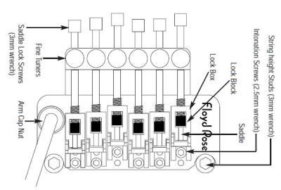

Hasta ahí todo bien, pero hace un tiempo el puente parece que a perdido algo de estabilidad y está algo mas duro que de costumbre. He leído por internet y por antiguos hilos de este foro que es conveniente desmontar el puente, aceitar las cuchillas y cambiarle los muelles de vez en cuando.
Aunque no me parece muy complicado, me da miedo meterle mano a ciegas. Así que me gustaría saber si hay alguna guía de como desmontarlo, o me podéis proporcionar el conocimiento de como hacerlo, ya que por mas que he buscado no encuentro información sobre ello.

Es importante quitar los muelles una vez las cuerdas están quitadas, si no vas a cambiar los muelles no muevas los tornillos que sujetan el puente al cuerpo de la guitarra ya que con ellos se gradúa la tensión de los muelles y mantienen el puente flotando en su posición correcta.
El desmontaje completo es simple, sería difícil romper algo haciéndolo, pero lo difícil es desmontarlo. La dureza del puente no está afectada por las selletas y todo el mecanismo de microafinación, si la guitarra tiene unos años además ni en el peor de los casos necesitaría algo en ese sentido. Si tuviese 10 o 20 a lo mejor, la razón de esto es que si hay algo que realmente no quieres hacer es tener que quintar un puente floyd rose (o cualquier otro puente flotante).
Con lubricar las cuchillas, asegurarte de que los postes no están desgastados, cambiar los muelles y asegurarte de que la cejuela con bloqueo está bien ajustada el comportamiento del puente mejorará mucho.

Si no me equivoco tu Jackson trae montado un JT580. Hace muy poco tuve que desmontar uno igual debido a que tenía problemas por que algo pegajoso cayó sobre algunos saddles y dejó de funcionar correctamente, por lo que me decidí a desarmarlo pieza por pieza y la verdad es que no tiene gran dificultad, solo necesitarás de un juego de llaves allen, ajustar la altura de los postes y muy probablemente volver a quintar la guitarra.
